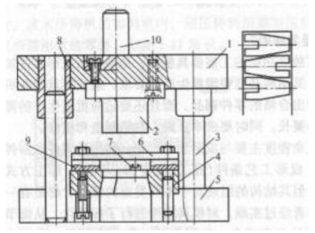

冲压模具工作零件
冷冲压模具特点及材料特点凸模、凹模、凸凹模
定位零件(包括挡料销、导料板等)、
卸料零件(如卸料板)、
导向零件(如导柱、导套)
安装固定零件(包括上下模座、垫板、凸凹模固定板、螺钉和定位销)等5种基本零件组成。
