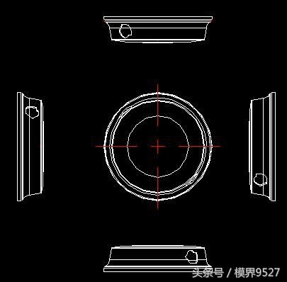

此为模具2D产品
以上产品图为2D转后图档,圆形拉伸,其中拉伸斜面有一异形冲孔,其实此产品重点或者难点为根部翻边及侧面冲孔,因为此模具为工程拉伸模具,所以,没有使用平边常用的旋切结构,而是采用的翻边工艺。其实应该说各有千秋吧。

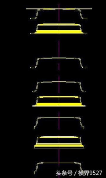

成型工艺实例
通过以上工艺分析视图,大家可以发现。这产品是先拉伸,后切预料,后翻边。是不是很OK。其实如果使用工程旋切模也可以,不过,这样就会增加模具成本,造成浪费。讲了这么多,我们直接上模具图档吧。由于公司对图档管控严格,所以,小编只能贴出部分侧视图供大家参考。

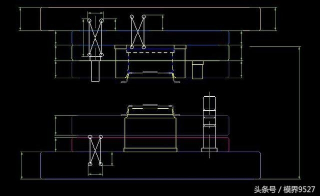

第一步拉伸结构

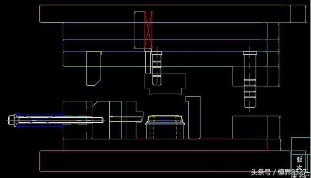

这是最后侧冲结构示意图
其中第三步切废料、第四步翻边模,小编就不在这里过多讲解。希望大家喜欢。
