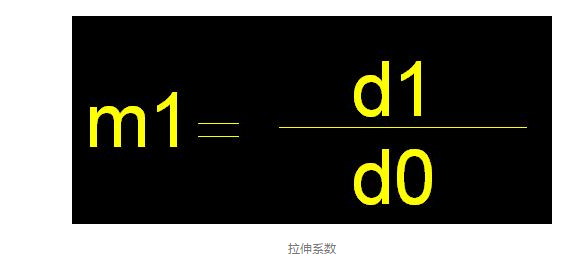

拉伸系数 m 是指拉伸后工序件直径与拉伸前工序件直径的比值。
第一次拉伸的拉伸系数m1是指第一次拉伸时工序件直径与毛坯直径的比值。
拉伸模设计(内部培训二) 图132937
拉伸系数
如下图:料片直径为30,料厚为0.5,
拉伸模设计(内部培训二) 图132938
一步拉伸
拉伸模设计(内部培训二) 图132939
第一拉系数

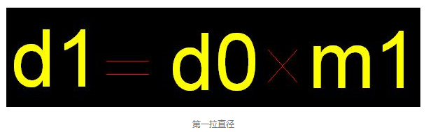

我们一般是根据产品算出了料片直径,再乘以第一拉拉伸系数,得出第一拉工序件直径,如下图公式
拉伸模设计(内部培训二) 图132940
第一拉直径
如上图的例子,我们取拉伸系数为0.6,则d1=30*0.6=18,通过简单计算,我们就知道了拉伸凹模的内腔直径为18,拉伸凸模的外径为17。(18减去2个料厚0.5)。

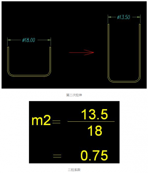

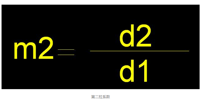

后续拉伸系数则为此道工序件直径与上道工序件的比值。如第二道拉伸系数为:
拉伸模设计(内部培训二) 图132941
第二拉系数
如下图:第二拉拉伸系数
拉伸模设计(内部培训二) 图132942
第二次拉伸
拉伸模设计(内部培训二) 图132943
二拉系数
同理,我们知道第一拉产品直径(18),再取一个合理的二拉拉伸系数(比喻0.75),就可以算出二拉的产品直径。 D2=18*0.75=13.5 则模具的凸模凹模相应参数也就知道了。 三拉,四拉,五拉工序件以此类推就可以了。
(理论的d1,d2,d3值是指工序件直径的中间层,因为我们一般冲压的是薄料,以及为了取值方便,我们取工序件外径。两种计算结果差别不大。)

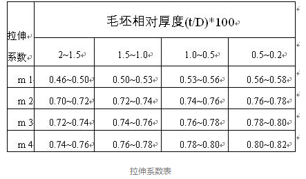

拉伸系数可以按下表选取
拉伸模设计(内部培训二) 图132944
拉伸系数表
单工模具的拉伸系数取值 单工模具可以取小的拉伸系数,第一次拉伸系数可以取到0.5,拉伸性能好的材料如SPCE,SPCEN等可以更小,如0.4。
连续拉深模具的拉伸系数取值 带料连续拉深不同单工序拉深,第一拉拉伸系数相对单工序拉深要大。因此,在总系数允许的范围内尽量选大值,宁可增加拉深次数,另外首次拉深不宜过小,过小则变形程度过剧,料厚变薄,不利于连续拉深,第二次拉深,由于拉过了一次,材料硬化程度比未拉前变化很大,所以第二次拉深系数相对首次要大得多,以后各次拉深由于材料硬化越来越严重,所以系数也要逐步加大。

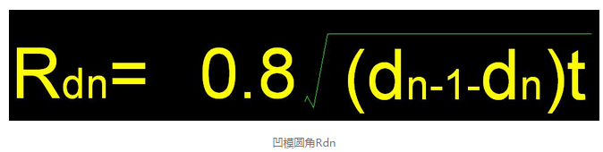

首拉凹模R角可取到5倍料厚,冲头R角取凹模R 的80%。
后续拉伸凹模圆角Rdn可以按经验公式取
拉伸模设计(内部培训二) 图132945
凹模圆角Rdn
Rdn:本次凹模圆角半径 dn-1:前次工序件直径 dn:本次工序件直径
原则上最后一次拉深凸模或凹模的圆角半径等于产品的圆角半径。如果拉伸工序多的话,计算麻烦,也可以将中间各工 序的圆角半径应逐次均匀递减(20-50)%,以使逐步接近产品圆角半径,但凸模R角应该不小于2t,凹模R角不小于1t。 当产品图上的Rp<2t,Rd<t 时 应在不改变产品直径的情况下通过整形逐渐减小凸模半径以达到产品要求。 拉伸R角设计时取小值,组立试模的时候可以根据拉伸情况再慢慢倒大。

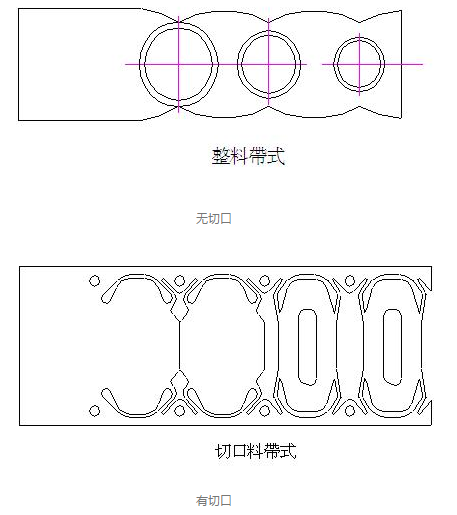

(7)连续模具工程料带图的制作。
连续拉伸料带可分为有切口和无切口两种。
无切口
拉伸模设计(内部培训二) 图132947
有切口
在切口料带方案中,又有以下三种连料方式。
一,下料式其特点是:
a. 废料较多,材料利用率低; b. 料带刚性稍差;
拉伸模设计(内部培训二) 图132948
下料式连料
二,刺破方式,
其特点是: a.材料利用率高,料带刚性好; b.毛胚通过刺破方式分开,容易与连料筋在撕开处相重叠,冲压时会产生細小金属丝。
撕破式连料
三,下料与刺破兼顾式其特点是:
a. 材料利用率较高; b. 料带性好。
下料与刺破兼顾式
在设计拉伸连续模料带时,必須保证:
连接毛坯与两侧搭边的连料筋必須有一定弧度,其展开长度要大于两个受力点的理论直线长度。这样的话连料筋就可以随毛坯向中心流动时而延伸。才能保证搭边不致被拉变形,或者是连料筋被拉断。
