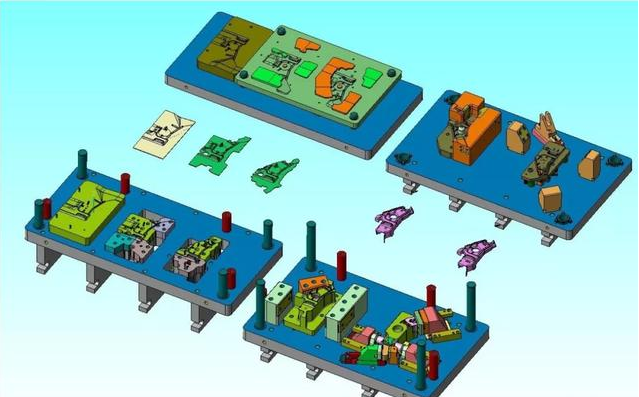

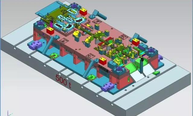

1、在规划料带前,必定要了解零件的公役要求,资料功能、冲床吨位、冲床台面、SPM(每分钟冲次)、送料方向、送料高度、模厚要求、资料利用率、模具运用寿命。
30个降低模具成本需要掌握的汽车模设计、成形工艺,收藏级
2、在规划料带时,要一起进行CAE剖析,首要考虑资料的变薄率,一般要 在25%以下。特别深拉不锈钢资料,能够在预拉伸后再进行退火,用高频退火机,变薄率能够承受至40%,在规划料带时,必定要和客户多加交流,最好要客户提供之前的模具相片或结构图来参阅,空步也是十分重要的,在模具长度允许的情况下,适当留出空步关于试模后的改模协助是很大的。
3、料带规划是对制品成型工艺的剖析,基本上决议了模具是否成功。
4、在接连模具规划时,抬料规划十分重要,假如升料杆不能将整个料带升起,就无法进行自动化接连生产。
