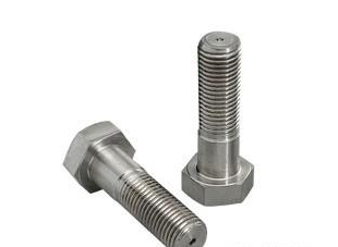

螺杆④
模具牛人总结复合模结构作用介绍,值得收藏 图132911
其材质是SCM435(调质钢),硬度是在HRC33º~38° 其功用是固紧上、下模各模板,起一个纵向拉力的作用。
