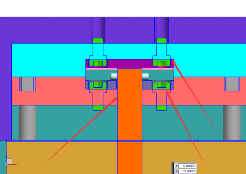

1.铲机的冬菇头是不可以避空的噢
前模斜顶的固定板与流道析有相对的运动,要避空噢

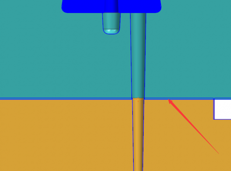

3.唧咀的下端做20,扣位做16,不可以改动
4.内模有错位
5.螺丝的杯头破板了,改用M5的平头螺丝
6.斜顶板不用伸入太多,6-8定位即可
