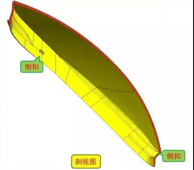

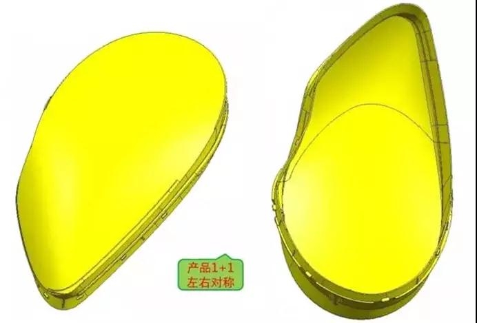

1. 产品

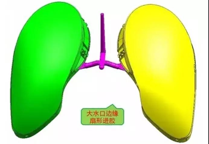

2. 进胶

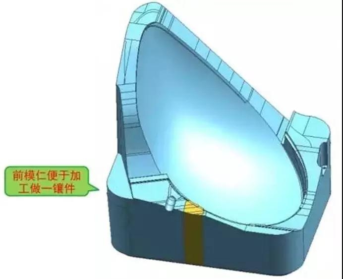

3. 前模仁

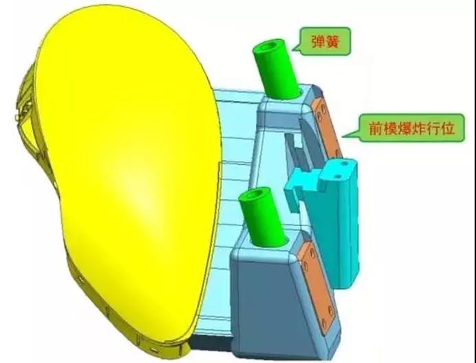

5. 前模行位

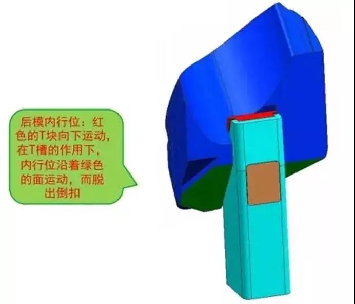

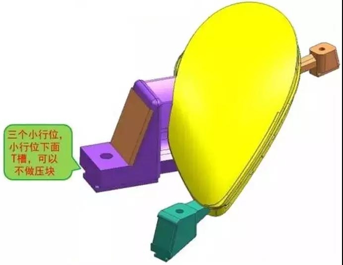

6. 后模行位

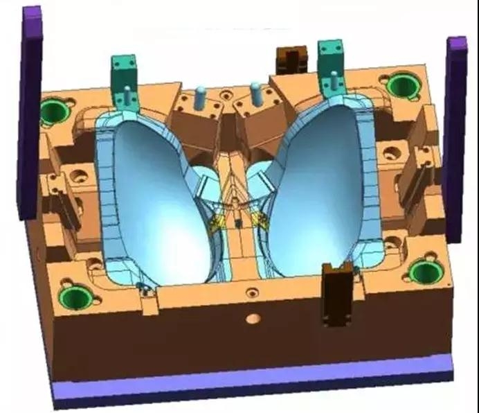

9.整体后模

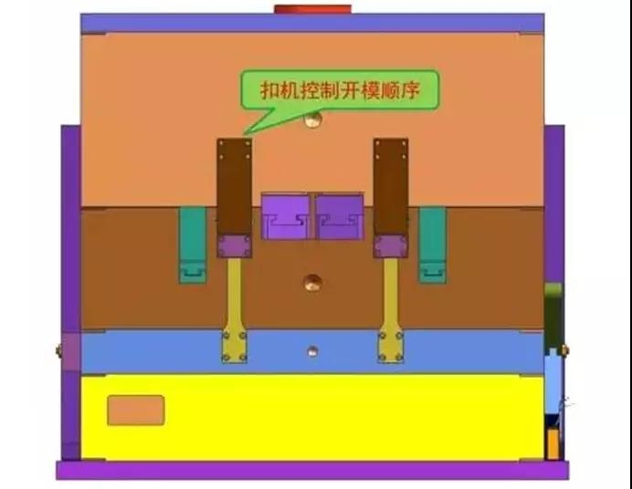

10. 扣机
11. 开模顺序
