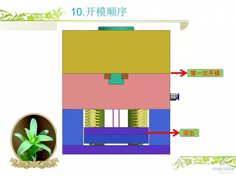

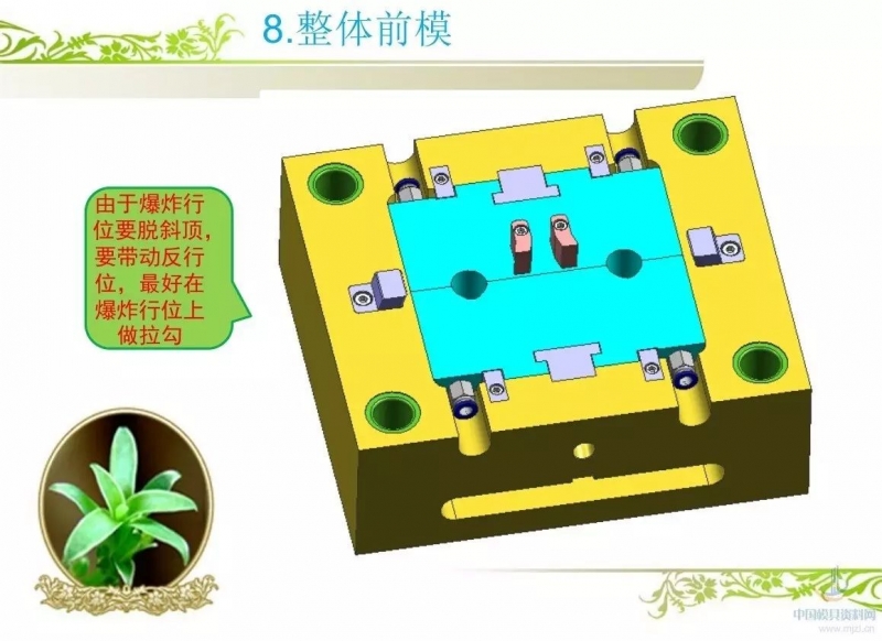

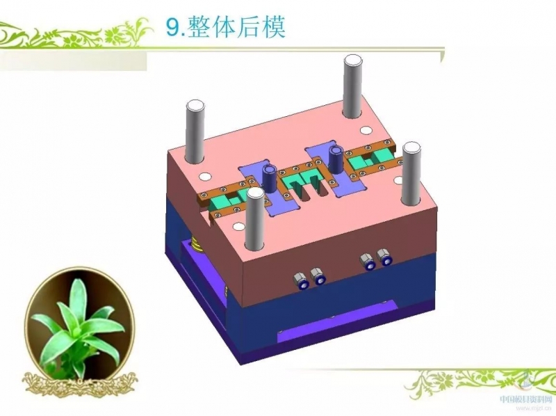

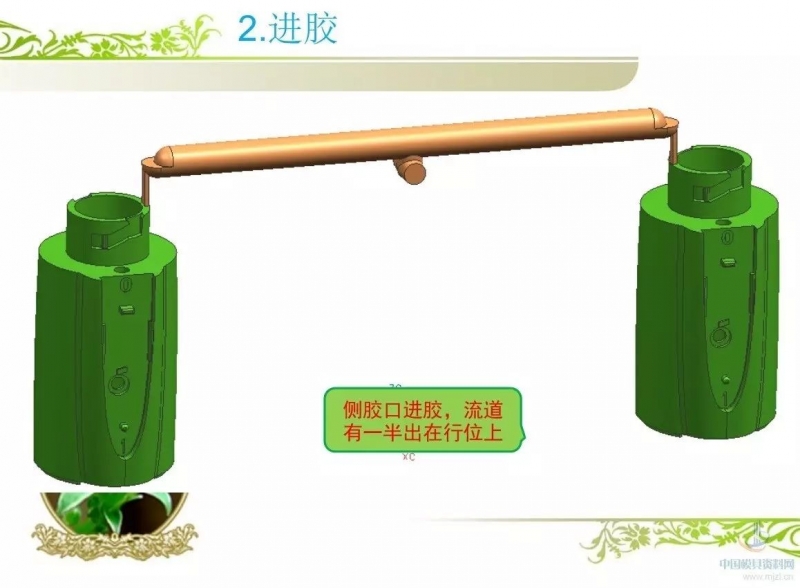

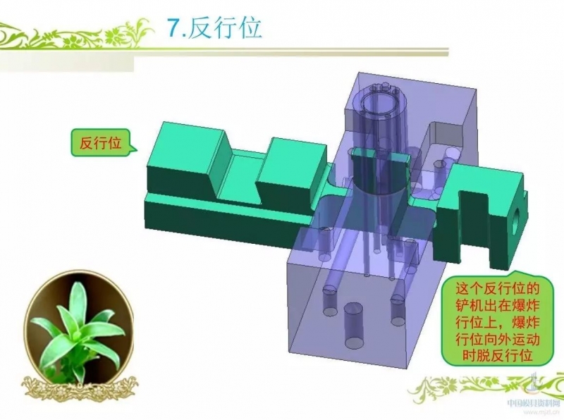

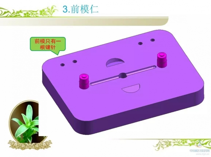

经典模具结构:爆炸行位内出斜顶,而且还加反行位 图132606
经典模具结构:爆炸行位内出斜顶,而且还加反行位 图132607
经典模具结构:爆炸行位内出斜顶,而且还加反行位 图132608
经典模具结构:爆炸行位内出斜顶,而且还加反行位 图132609
经典模具结构:爆炸行位内出斜顶,而且还加反行位 图132610
经典模具结构:爆炸行位内出斜顶,而且还加反行位 图132611
经典模具结构:爆炸行位内出斜顶,而且还加反行位 图132612
经典模具结构:爆炸行位内出斜顶,而且还加反行位 图132613
