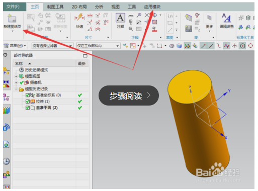

2.从建模切换到应用程序,然后点制图,当然也可以使用组合键ctrl+shift+D快速地切换到制图下;
UG10.0制图下展开零件技巧 图132525
3.进入到制图模块后,需要新建一个图纸页
UG10.0制图下展开零件技巧 图132526

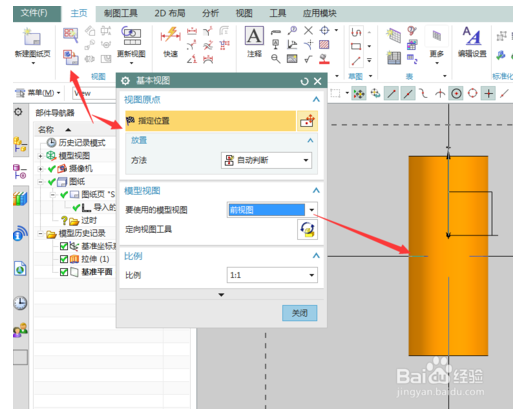

4.使用创建基本视图工具,创建一个视图,其参数设置如下图;
UG10.0制图下展开零件技巧 图132527
