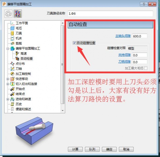

  有时加工深腔模,刀头要伸下模腔里加工,刀路勾上碰撞后,算刀路慢,如图示。大家有没有好的方法能提高算刀路快一点的。 QQ图片20180320164807.jpg

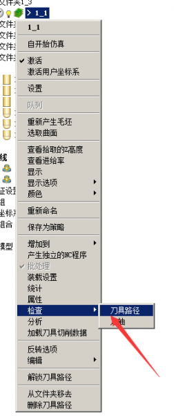

这样就能提高计算速度,或者就把刀路队列后台计算,前台在做其它的,这样也能节约时间
