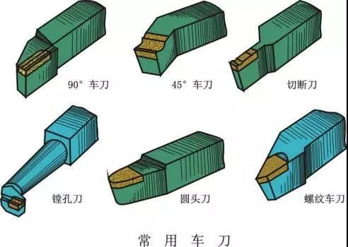

首先,工件被卡盘固定在机床上,接下来,工件在电机的带动下进行高速转动,转速可以按照我们对加工的要求人为控制。然后,就可以开始控制刀具在工件表面进行雕琢,这被称为“走刀”。常见的车刀往往是用高速钢或硬质合金制成,近几年市面上陶瓷刀具和人造金刚石刀具也用的很广泛。不同形状的车刀可以满足各种加工要求:

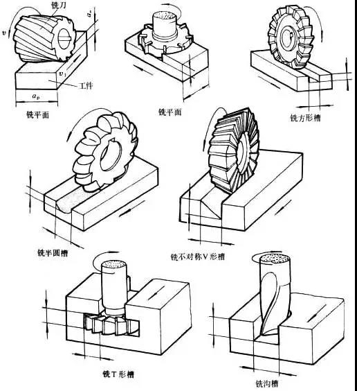

铣刀是一种多刃刀具,在每一转的铣削加工中,铣刀每个刀刃只参与一次切削,其余时间停歇有利于散热。这样一来,比起单刃的车刀,铣刀的切削效率也更高。不同形状的铣刀可以完成各种平面、台阶面、凹槽、腔体的加工。而铣削时的铣削用量由切削速度、进给量、背吃刀量(铣削深度)和侧吃刀量(铣削宽度)四要素组成。
几种常见的铣削加工方式
了解机械加工,从这些炫酷的动图开始 图132500
几种常见的铣刀类型
了解机械加工,从这些炫酷的动图开始 图132501
