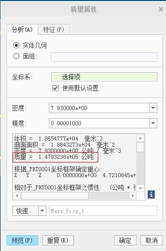

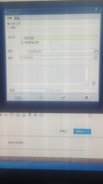

老师,知道不锈钢的密度7930Kg/m3在软件里面怎么测量质量的?

首先看零件的单位是什么,一般是mmns的,对应的单位是毫米和公吨
密度单位和零件单位要统一,所以要把密度单位先转换过来1kg/m³=0.001g/mm³
所以不锈钢的密度是7.93g/mm³
用这个数据到分析-质量属性 里面去计算得到的数据才是需要的
如图做了个类似的案例
质量 =  1.4793238e+05 公吨 =147932公吨
1牛顿=1千克·米/秒^2,单位也是不统一,需要换算
按科学计数法,以及换算的话,质量要以克算,小数点要后移3位,实际质量就是147.932g,
