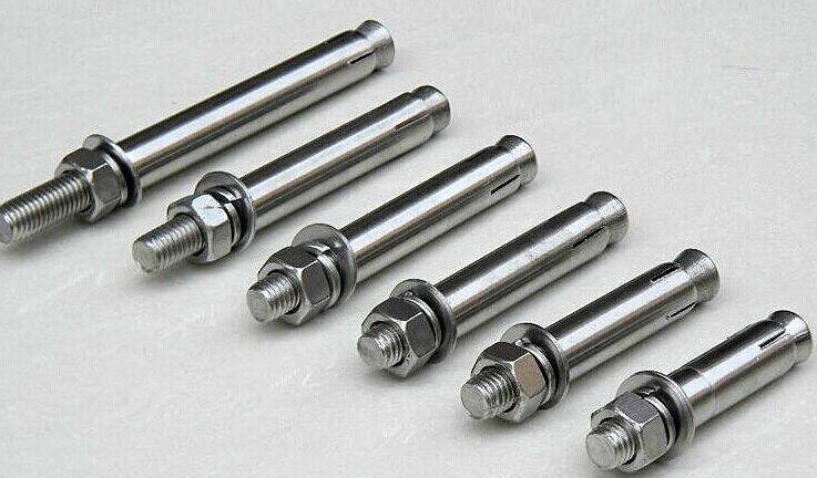

2.1 螺钉、螺栓联接
螺钉、螺栓和螺母紧固时严禁打击或使用不合适的旋具与板手,紧固后螺钉槽、螺母、螺钉及螺栓头部不得损伤。
有规定拧紧力矩要求的紧固件,应采用力矩扳手按规定拧紧力矩紧固。未规定拧紧力矩的螺栓,其拧紧力矩可参考附录一的规定 。
同一零件用多个螺钉或螺栓紧固时,各螺钉(螺栓)需顺时针、交错、对称逐步拧紧,如有定位销,应从靠近定位销的螺钉或螺栓开始。
用双螺母时,应先装薄螺母后装厚螺母。
螺钉、螺栓和螺母拧紧后,螺钉、螺栓一般应露出螺母1-2个螺距。
螺钉、螺栓和螺母拧紧后,其支承面应与被紧固零件贴合。

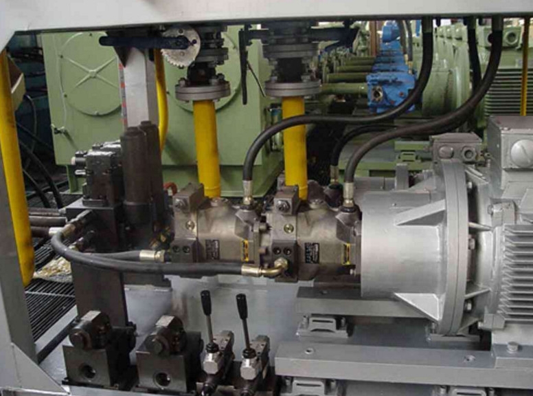

5. 液压系统的装配
德国机械装配技术要求及装配过程~ 图132454
液压系统的管路在装配前必须除锈、清洗,在装配和存放时应注意防尘、防锈。
各种管子不得有凹痕、皱折、压扁、破裂等现象,管路弯曲处应圆滑,不得有扭转现象。
管路的排列要整齐,并要便于液压系统的调整和维修。
注入液压系统的液压油应符合设计和工艺要求。
装配后液压管路及元件不得有渗漏油现象,为防止渗漏,装配时允许使用密封填料和密封胶,但应防止进入系统中。
液压操纵系统和转向系统应灵活、无卡滞现象。
液压系统装好后,应按有关标准进行运转试验。
有关液压系统和液压元件的其它要求应符合GB/T3766的规定。
