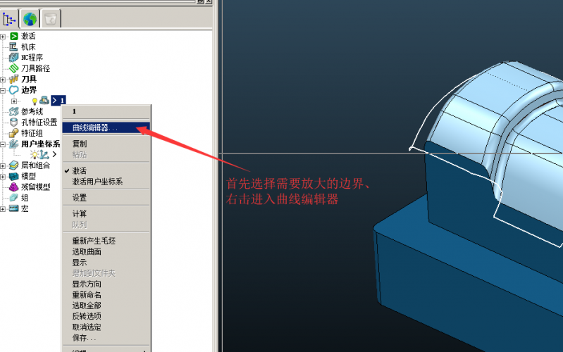

发表于 2018-3-20 12:18:27 来自手机 | 显示全部楼层 |阅读模式
pm2017边界怎样扩展,,

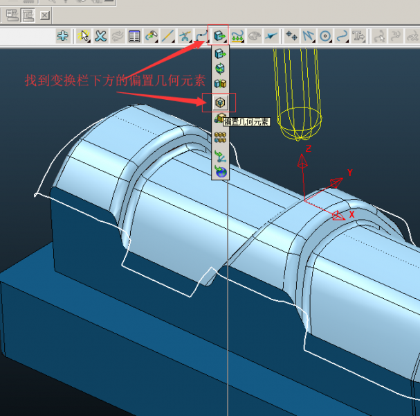

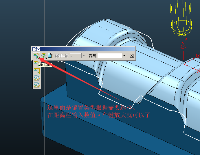

发表于 2018-3-20 14:33:19 | 显示全部楼层
下方已做图解
