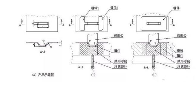

在五金模具设计工作中,五金产品中都会有桥位和切舌的工艺要求,那么我们应该如何进行模具设计,下面我们来了解一下它们的结构:
1:冲桥作法:
(1). 冲桥为一次在产品上成形如下图(A)图所示形状;
(2). 按L大小采用如(B)或(C)图所示结构;
五金模具冲桥和切舌设计标准 图132363
本帖隐藏的内容
(3).(B)结构为桥位L>15mm大的情况下采用,(C)结构用于除(B)以外的情况,凹模R在
成形浮底上磨出;冲桥时浮底必须打死;
(4). 公r>=1.0T, 凹模R>=1.5T
五金模具冲桥和切舌设计标准

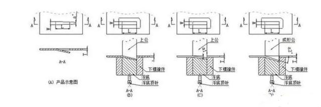

2:切舌作法:
(1).切舌为在产品上成形如下图(A)图所示形状;在产品公差允许的情况下最好切舌位作斜ao
五金模具冲桥和切舌设计标准 图132364
以减小脱料力
(2).一般材料可一次成形,不锈钢等硬料要分两次成形,先切开再成形;
(3).一般铁料成形如下图(B)所示;
(4).不锈钢按图(C)和(D)两步成形,先切开(B),再成形(C);
