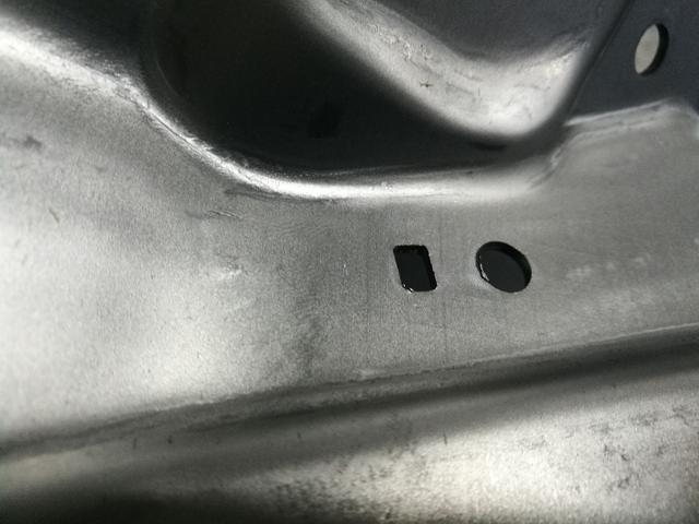

五金模具最常修的问题应该就是毛刺,有些毛刺比较好修,对好刀口配好间隙就可搞定,但有些毛刺就不仅仅是间隙问题了。下面分析下产生毛刺的几种原因,希望对模具同仁们有所启示:
一、刀口钝:刃口磨损变钝或啃伤。影响刃口变钝的因素有:
1、模具凸、凹模的材质及其表面处理状态不良,耐磨性差;
2、冲模结构不良,刚性差,造成啃伤;
3、操作时不及时润滑,磨损快;
二、间隙:冲裁间隙过大、过小或不均匀均可产生毛刺。影响间隙过大、过小或不均匀的有如下因素:
1、模具制造误差,冲模零件加工不符合图纸、底板平行度不好等;
2、模具装配误差,导向部分间隙大、凸凹模装配不同心等;
3、冲床精度差,如冲床导轨间隙过大,滑块底面与工作台表面的平行度不好,或是滑块行程与冲床台面的垂直度不好,工作台刚性差,在冲裁时产生挠度,均能引起间隙的变化;
三、冲裁状态不当
如材料与凸模或凹模接触不好,在定位相对高度不当的修边冲孔时,也会由于制件高度低于定位相对高度,在冲裁过程中制件形状与刃口形状没贴合而产生毛刺。​
以上内容就是关于五金模具产生毛刺的原因,相信大家已有所了解。五金冲压件毛刺通常是在板料冲裁中产生的,一般来讲是很难避免的,通过提高制件的工艺性,改善冲压条件,可避免或减小毛刺
