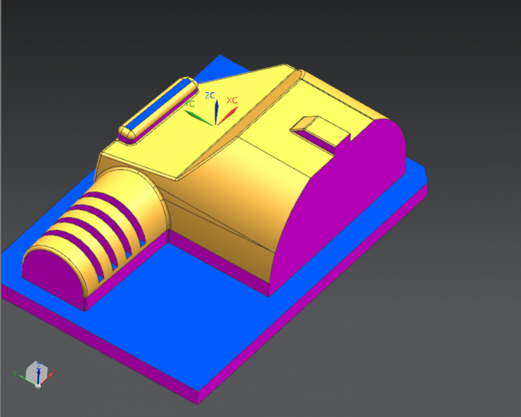

[UG设计] 请老师给个做铜公的思路
发表于 2018-3-19 10:07:56 | 显示全部楼层 |阅读模式
如图,附3D图档

发表于 2018-3-19 20:07:00 | 显示全部楼层
首先D10刀开粗,在D10光刀外形与基准台,在D4或者D3二次开粗,D1三次开粗,选用一把R2的刀把大面积光刀,可使用平行+等高,或者陡峭与浅滩重叠加工也是平行+等高的组合,在R1清角,在D1光刀,在R0.5清角,如小于R0.5的R角需要加工到位,就R0.2刀清角加工出来就可以了
那4个槽也可以不用D1在开粗和D1光刀,  也可以直接用D1.5对0加工,也就放了火花位了,以走线的方式从上往下加工,中间走一刀就可以了,这样可以节约加工时间
