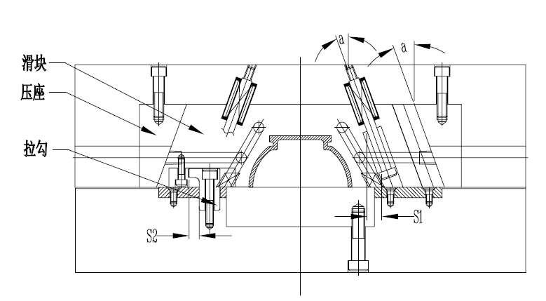

胶杯滑块结构一般由导滑件、弹弓、限位件、滑块、耐磨板组成。
开模时,在拉勾和弹弓的作用下使滑块在导滑件的T形槽滑动,同时滑块沿
抽芯方向移动完成抽芯动作。此时拉勾脱离耐磨板1,由行程螺丝定位。
a°=12°、15、18、20、23        S1>S+(3~5)        S1>S2+2
S1 滑块抽芯的长度; S 产品凹位的深度; S2 拉勾的行程。
