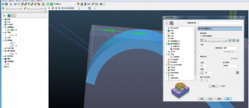

[PowerMILL] 老师请教下,一根线怎么投影了有断开
发表于 2018-3-18 09:32:40 | 显示全部楼层 |阅读模式
新手请关照
老师请教下,一根线怎么投影了有断开 图132166
GAOIBUHAOA ...

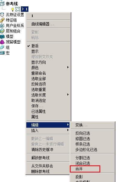

发表于 2018-3-19 10:04:39 | 显示全部楼层
将参考线投影后检查参考线是否有断开、如有断开进行参考线合并
使用参考线精加工策略功能需要将过切检查去掉
老师请教下,一根线怎么投影了有断开 图132199
