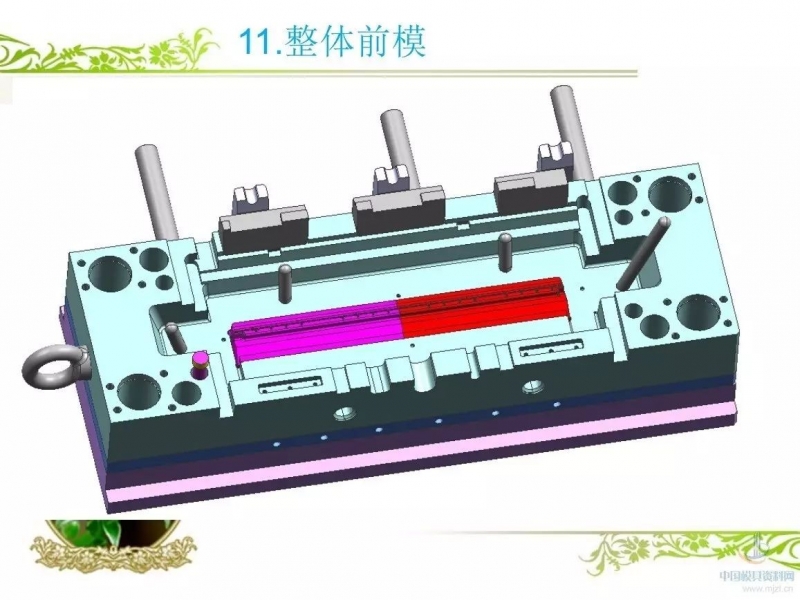

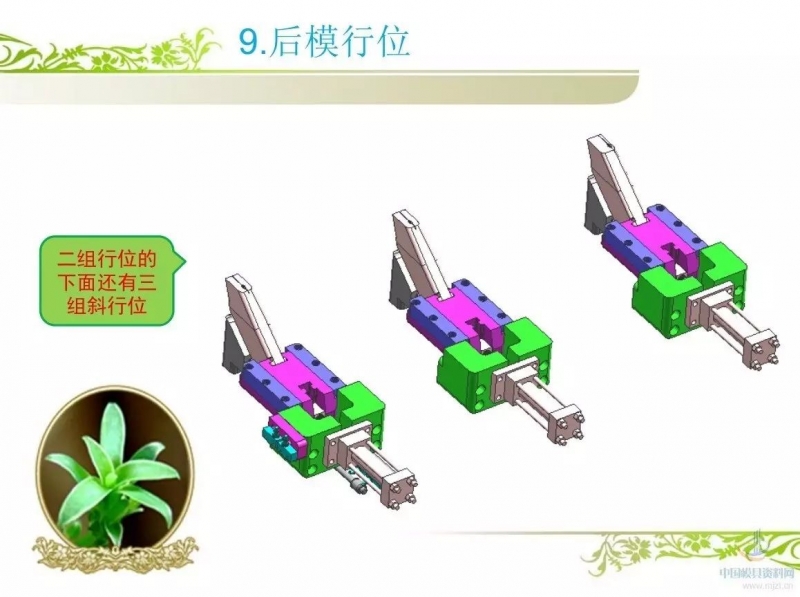

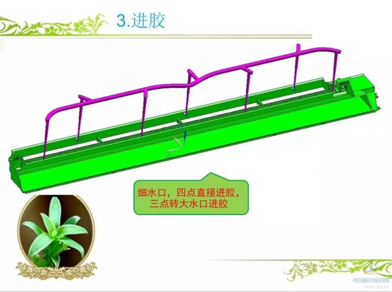

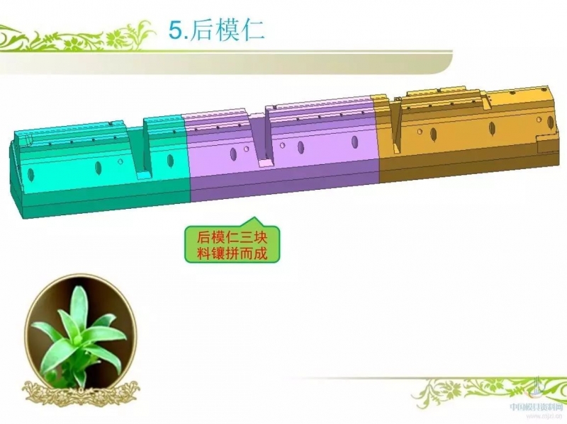

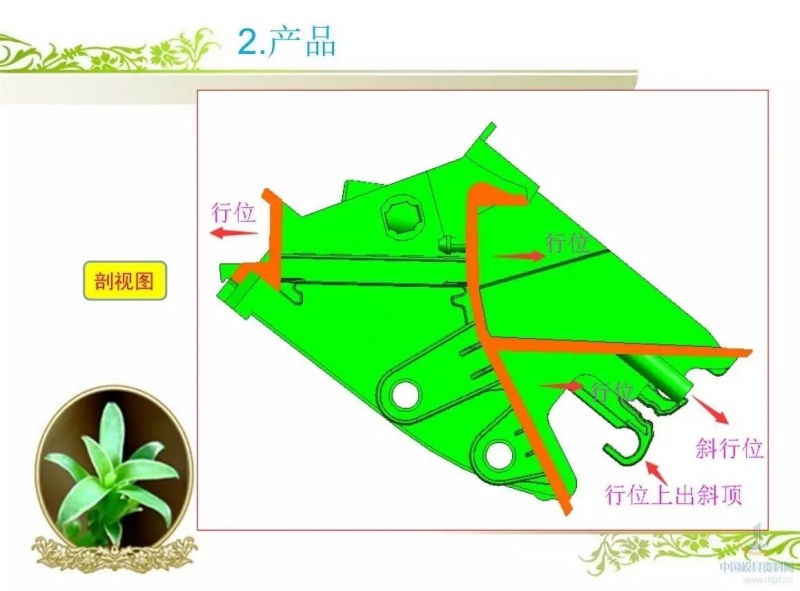

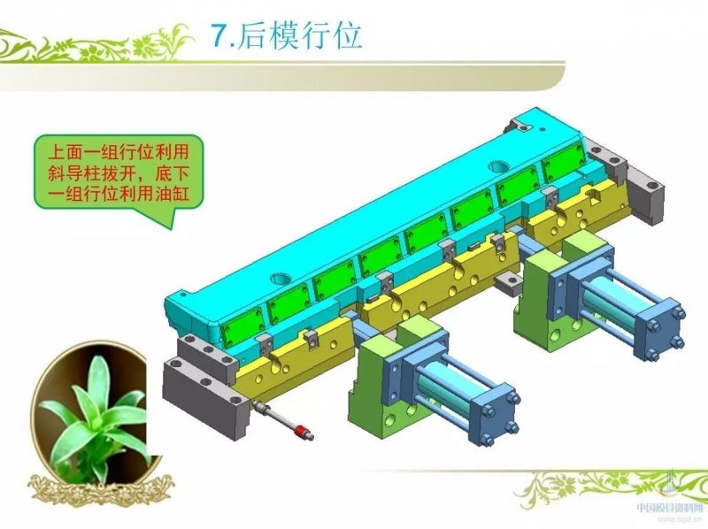

经典模具结构:油缸行位上出斜顶(打印机内芯) 图132096
经典模具结构:油缸行位上出斜顶(打印机内芯) 图132097
经典模具结构:油缸行位上出斜顶(打印机内芯) 图132098
经典模具结构:油缸行位上出斜顶(打印机内芯) 图132099
经典模具结构:油缸行位上出斜顶(打印机内芯) 图132100
经典模具结构:油缸行位上出斜顶(打印机内芯) 图132101
经典模具结构:油缸行位上出斜顶(打印机内芯) 图132102
经典模具结构:油缸行位上出斜顶(打印机内芯) 图132103
经典模具结构:油缸行位上出斜顶(打印机内芯) 图132104
经典模具结构:油缸行位上出斜顶(打印机内芯) 图132105
经典模具结构:油缸行位上出斜顶(打印机内芯) 图132106
经典模具结构:油缸行位上出斜顶(打印机内芯) 图132107
