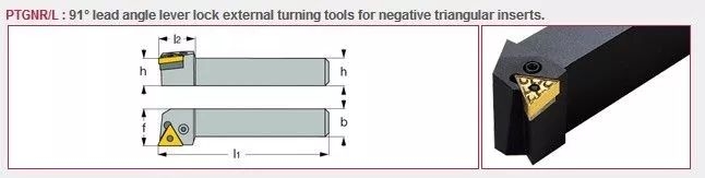

车削精加工中的刀具选型,高手经验之谈! 图132038
适用于中大直径的精车。注意,此类刀杆只能车外径,不太适合车外径+端面。

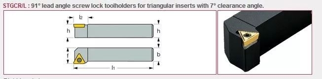

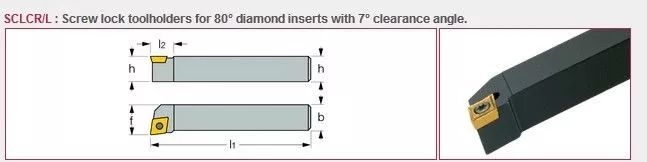

车削精加工中的刀具选型,高手经验之谈! 图132044
车削精加工中的刀具选型,高手经验之谈! 图132045
车削精加工中的刀具选型,高手经验之谈! 图132046
适用于中小零件的精车,但是SCLCR车细轴,STGCR不适合车端面。

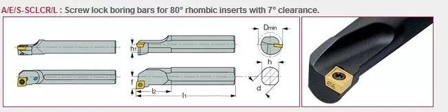

车削精加工中的刀具选型,高手经验之谈! 图132039
跟外径类似,该刀杆适用于中大直径零件的精车,亦能仿形兼端面。

车削精加工中的刀具选型,高手经验之谈! 图132041
常用内孔精车刀杆之一,加工直径范围广,最小可到5.5~6左右。

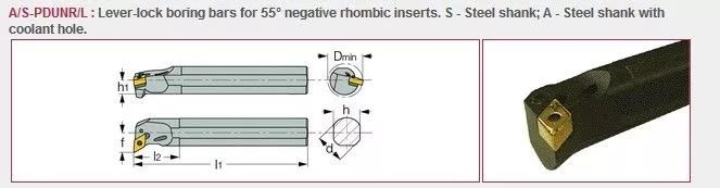

车削精加工中的刀具选型,高手经验之谈! 图132042
中小孔径精车常用刀杆之一,一般加工孔径不大于20~25,最小约8~10,切削比SCLCR轻快,刀片刃数比CC多一半,经济性好。
