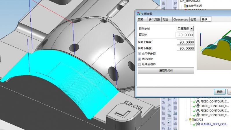

加工不规则的弧面,弧面容易空0.05~0.10mm, 加工斜边与平面之间的R5的角,用R4的刀加工也会锣空了0.05~0.10mm 以上中速机加工,转速5000~6000 走速1600~2000
查看: 1373|回复: 2
[数控编程] 弧面加工问题
发表于 2018-3-17 10:33:56 | 显示全部楼层 |阅读模式
弧面加工问题 图132006

发表于 2018-3-17 17:39:59 | 显示全部楼层
检查刀摆和对刀深度,检查机床重复定位精度
