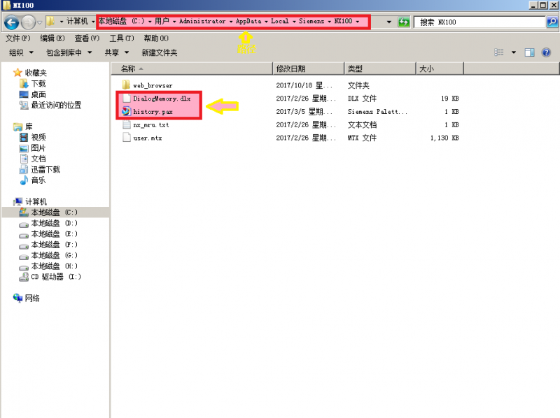

UG用时间长了会启动越来越慢甚至出现内存违例报警,原因是DialogMemory.dlx的文件会随着使用次数的增加而变大,
只要定期的清理删除DialogMemory.dlx和history.pax就可以,删除后不影响UG的使用。具体方法如图
