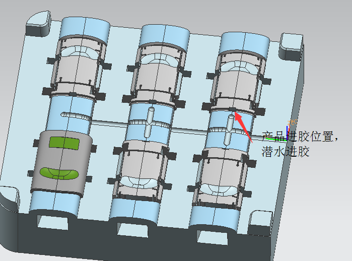

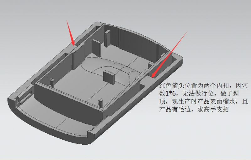

发表于 2018-3-15 17:20:13 | 显示全部楼层 |阅读模式

发表于 2018-3-16 11:52:37 | 显示全部楼层
产品表面缩水可能是产品的壁厚太薄或太厚  如果太厚在模具上做火山口
有毛边是保压过大  可以减少保压时压力
