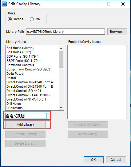

2. 编辑需要的库的名称,并选择添加;
如何自定义创建MDTools的库 图131813

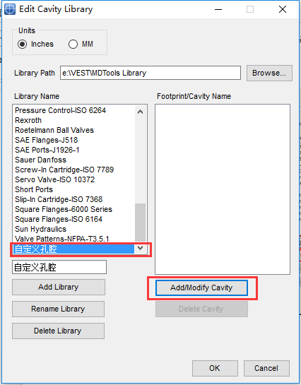

3.从列表中找到你设置的库,并选择添加孔腔;
如何自定义创建MDTools的库 图131814
