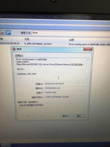

我们在安装使用过程中可能会遇到客户端无法连接的问题。无法连接的情况有许多种情况,例如图1所示的情况:
SolidWorks EPDM客户端连接问题 图131803
(图1)
遇到问题时,我们第一步应该查看相应的日志文件,点击“本地设置”中“日志文件”,这时会在管理界面右侧显示相应的日志记录,双击显示相应的日志记录的详细信息如下图2:
SolidWorks EPDM客户端连接问题 图131804
(图2)

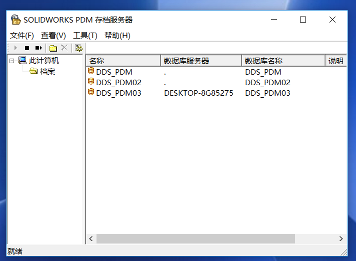

我们可以清楚的发现问题是无法连接数据库导致的,相应的我们在存档服务器界面发现,数据库服务器的设置用“.”进行了设置,如下图3:
SolidWorks EPDM客户端连接问题 图131802
(图3)
表明在生成新库DDS_PDM时,在设置数据库服务器时没有使用计算机名称或者IP地址进行相应的设置(一般建议使用计算机名称);而在连接库DDS_PDM03时发现客户端可以正常连接,进而查找出问题的原因所在。
