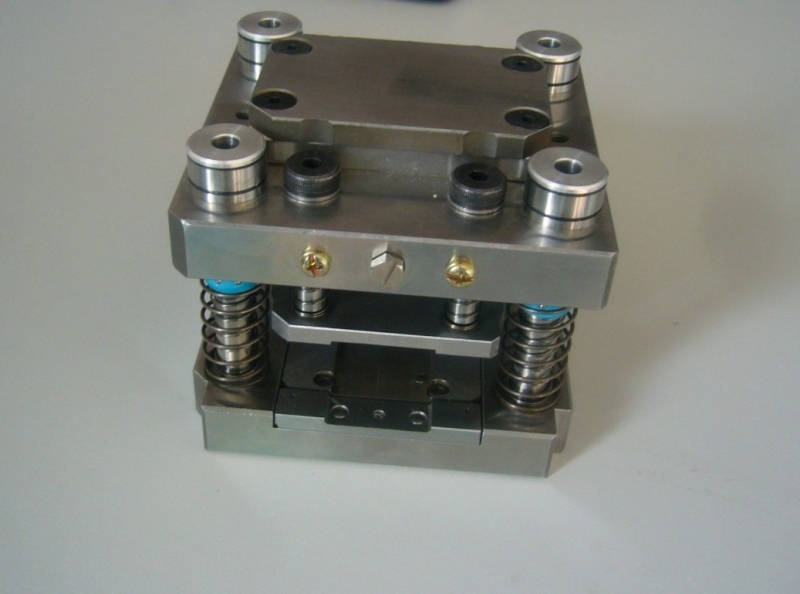

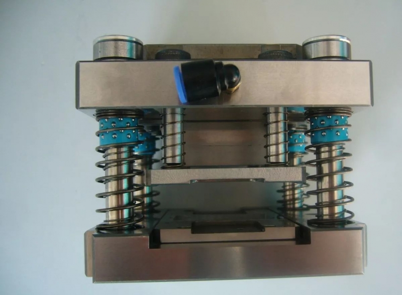

大家好,本次和大家分享的是一套高精度线路板印刷电路冲裁模具,该产品的厚度在0.08,冲裁周期在20S,模具寿命要求50万次。附图是模具的图片,有以下几个问题请教大家。
1.模具的凸凹模该采用什么材料,需要怎样的硬化处理
2.凸 凹模具该如何定位
3.凸凹模的间隙是多少,是否有锥度
4. 模具的导向都是如何固定
5. 从模具上看有气孔,据说实际生产的时候没有采用

"0.08mm'已经很厚了,注意加工就可以了。
lihy168:
冲子与发刀口采用V3材质,最好PG加工,下模装导套啊,就可以定位了。
mould_zhang:
凹模是靠销钉定位的吧,0.08mm如何送料?
mirayqian:
线路板模具是单冲模具,不要送料的!我们公司也有很多软性线路板模具!这种模具设计没有什么的,主要是加工精度要高!
不好意思,楼主,我们这里的模具和你图片上的模具结构还不一样,可否再来几张图片,最好有模具分开的图片~:)
威36368524:
是不是没冲头?还是结构就这样?
