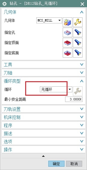

由于侧铣不带G81功能,UG编程钻孔程序不用G81循环指令,用G1 G0指令怎样编的?谢谢老师!
发表于 2018-3-16 14:21:55 | 显示全部楼层
选择使用UG钻孔里面的无循环功能、跟钻孔G81原理是一样的。。。
 楼主| 发表于 2018-3-18 08:30:49 来自手机 | 显示全部楼层
谢谢老师,好像不抬刀,后处理是不是要改?
发表于 2018-3-18 09:25:44 | 显示全部楼层
注意无循环功能不抬 刀、需要抬刀使用啄钻功能即可
