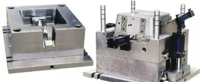

注塑模具在数以万计的使用过程中,难免会出毛病。但问题是模具的维修次数应尽可能想办法缩短,可以大大减少维修费用,提升生产效益。
从理想状态上来说,一个模具设计寿命30万啤,5万啤大保养一次,在生产周期内除了易损件的弹簧顶针胶圈等,其他的零部件不用换。但实际上一般模具都是修了又修,甚至一套量产模具一个月会有2-3次维修。
注塑企业如何减少模具维修,让效益大幅提升! 图131784
事实上,模具的大多数维修是可以避免的,有保养的问题和生产过程控制的问题。下表是对一家公司模具维修履历的分析。
