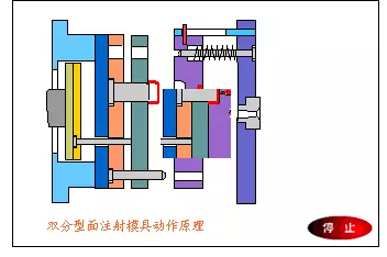

一、绘制模具图
要求按照国家制图标准绘制,但是也要求结合本厂标准和国家未规定的工厂习惯画法。在画模具总装图之前,应绘制工序图,并要符合制件图和工艺资料的要求。由下道工序保证的尺寸,应在图上标写注明"工艺尺寸"字样。如果成型后除了修理毛刺之外,再不进行其他机械加工,那么工序图就与制件图完全相同。
在工序图下面最好标出制件编号、名称、材料、材料收缩率、绘图比例等。通常就把工序图画在模具总装图上。
1、绘制总装结构图
绘制总装图尽量采用1:1的比例,先由型腔开始绘制,主视图与其它视图同时画出。
(1)模具总装图应包括以下内容
1)模具成型部分结构
2)浇注系统、排气系统的结构形式。
3)分型面及分模取件方式。
4)外形结构及所有连接件,定位、导向件的位置。
5)标注型腔高度尺寸(不强求,根据需要)及模具总体尺寸。
6)辅助工具(取件卸模工具,校正工具等)。
7)按顺序将全部零件序号编出,并且填写明细表。
8)标注技术要求和使用说明。
(2)模具总装图的技术要求内容
1)对于模具某些系统的性能要求。例如对顶出系统、滑块抽芯结构的装配要求。
2)对模具装配工艺的要求。例如模具装配后分型面的贴合面的贴合间隙应不大于0.05mm模具上、下面的平行度要求,并指出由装配决定的尺寸和对该尺寸的要求。
