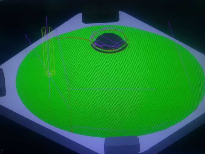

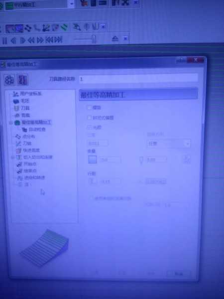

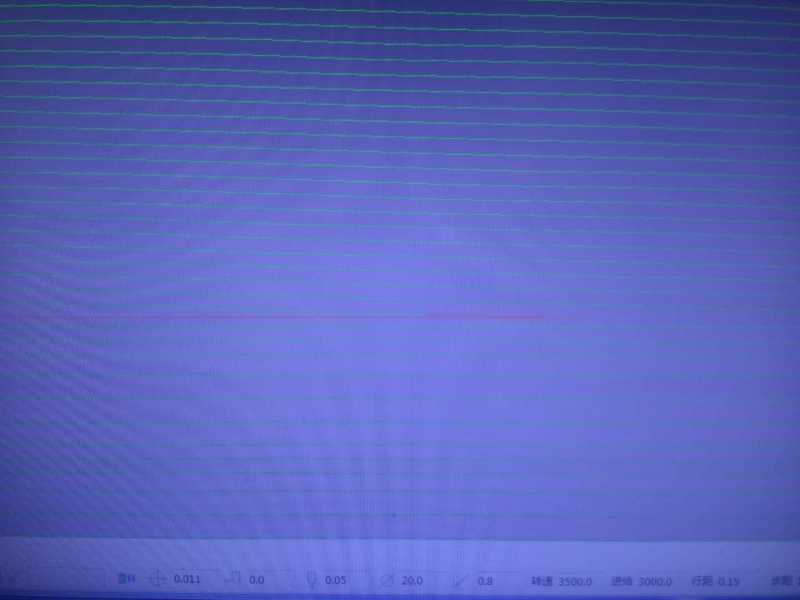

最佳等高精加工在做光刀的时候,刀路没有从水平同一高度等高下来,参数改了好几次还是一样,图二有连接的地方看得出来刀路是斜向下来的
查看: 2045|回复: 3
[PowerMILL] 请问老师一个PM2010最佳登高精加工问题
发表于 2018-3-14 21:12:29 来自手机 | 显示全部楼层 |阅读模式
最佳等高精加工在做光刀的时候,刀路没有从水平同一高度等高下来,参数改了好几次还是一样,图二有连接的地方看得出来刀路是斜向下来的 请问老师一个PM2010最佳登高精加工问题 图131773 请问老师一个PM2010最佳登高精加工问题 图131774 请问老师一个PM2010最佳登高精加工问题 图131775
发表于 2018-3-14 23:04:46 | 显示全部楼层
是的,最佳等高策略就是这样的效果,最佳等高和三维偏置精加工计算速度也比较慢,所以大面积区域光刀优先采用平行+等高
 楼主| 发表于 2018-3-15 09:27:50 来自手机 | 显示全部楼层
优胜技术支持 发表于 2018-3-14 23:04
是的,最佳等高策略就是这样的效果,最佳等高和三维偏置精加工计算速度也比较慢,所以大面积区域光刀优先采 ...
谢谢,请问除了登高之外还有什么策略可以从上往下等距等高下去
