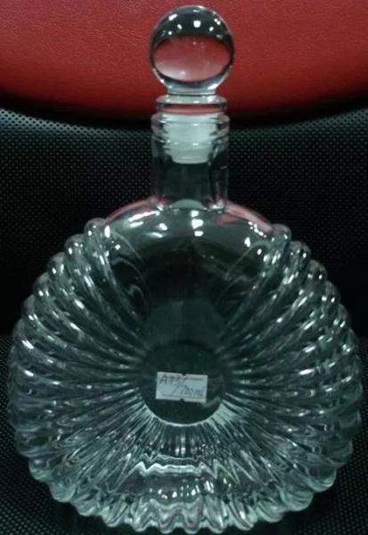

百度原图 下面开始我们的步骤 先是跟踪草绘,调入图片,注意图片导入的位置 调入进来后会发现,跟踪草绘不在直接显示在模型树的下面,隐藏显示都在图标里面进行 下一步,做外形,先通过选择,可变截面扫描,做出大面 开始阵列准备

百度原图
Creo建模系列-酒瓶(原创) 图131760

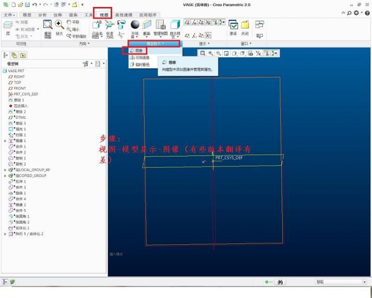

Creo建模系列-酒瓶(原创) 图131761

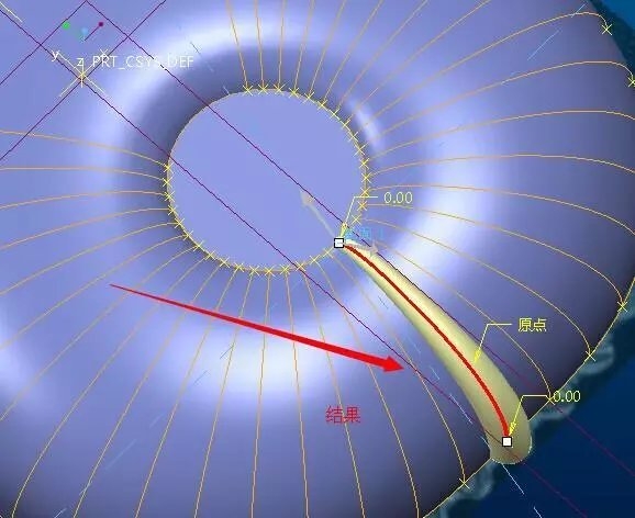

Creo建模系列-酒瓶(原创) 图131763

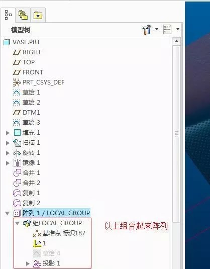

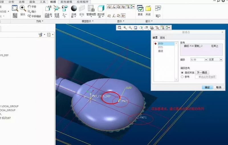

开始阵列准备
Creo建模系列-酒瓶(原创) 图131764

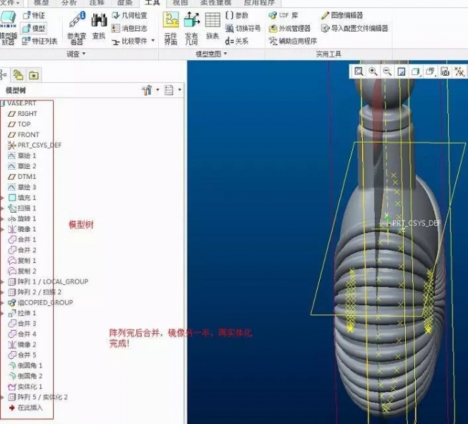

Creo建模系列-酒瓶(原创) 图131765
Creo建模系列-酒瓶(原创) 图131766
Creo建模系列-酒瓶(原创) 图131767
Creo建模系列-酒瓶(原创) 图131768
Creo建模系列-酒瓶(原创) 图131769
Creo建模系列-酒瓶(原创) 图131770
Creo建模系列-酒瓶(原创) 图131771
Creo建模系列-酒瓶(原创) 图131772
