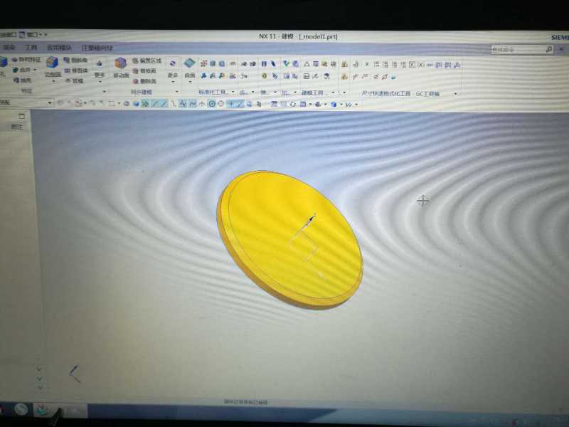

各位老师。请问外径30毫米,厚2.5毫米的圆片,精度达到0到-0.05毫米。上面有一圈1*45度的倒角。请问用级进模怎么实现呢?

强压出C角后再切断

内顶浮出吹出

刚开始学,请问内顶浮出是什么意思啊老师
