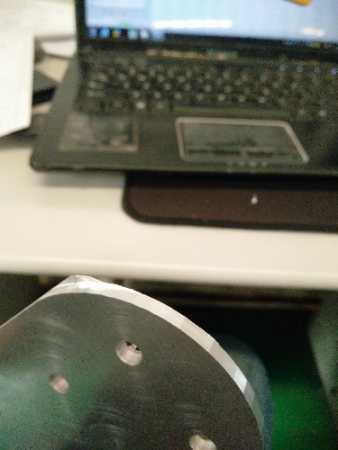

走的等高 出一个一个棱,像是线接出来的 怎么个情况??
出问题了,请教下 图131601

机床控制-运动输出类型:圆弧-垂直于刀轴
出问题了,请教下 图131604
