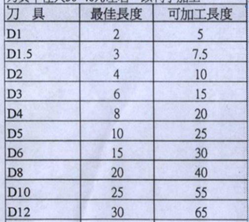

1.刀具可以加工到的深度是其直径的2-5倍,如果是精加工的孔只能是2-2.5倍,粗加工可以至5倍
2.加工的R角要比刀具的半径大0.5
