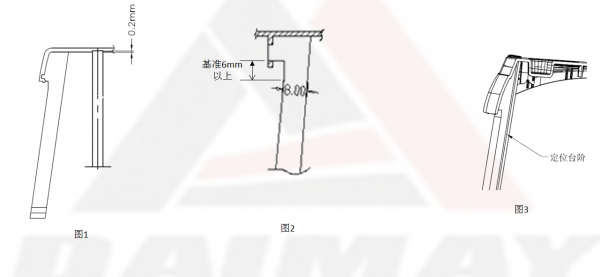

1:要考虑产品是否会粘产品,是否做定位拉住(如图1)。 2:斜顶厚度优先设计8mm,其中基准面设计6mm以上(如图2)。 3:当产品很深时,边上有斜顶应该要加台阶定位(如图3)。
查看: 1354|回复: 0
[模具设计] 斜顶的设计三要点
