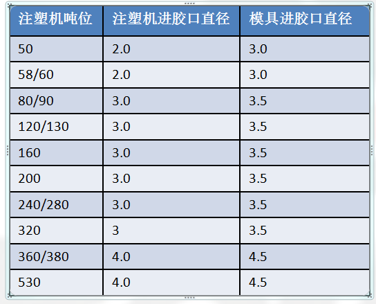

发表于 2018-3-13 09:07:51 | 显示全部楼层 |阅读模式
1.模具前模需要设计法兰,直径99.80。
2:唧咀尽量向模胚中沉入,以减少水口料和减少压力损失。
3:模具进胶系统需要和不同吨位的注塑机匹配,唧咀的球半径统一设计为SR21,即可适合所有的注塑机。
