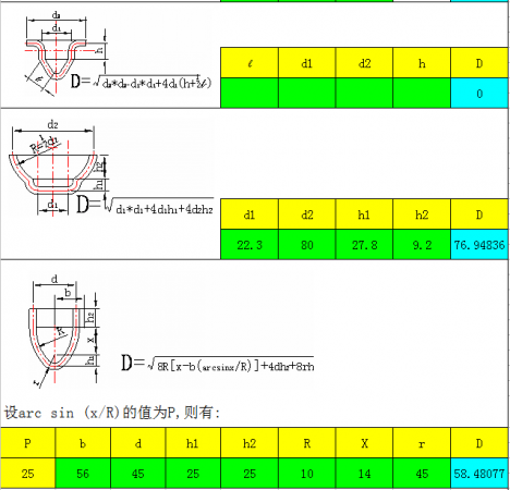

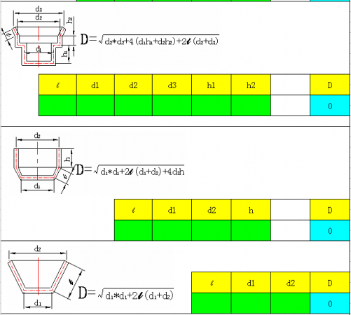

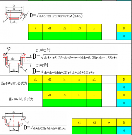

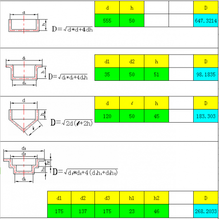

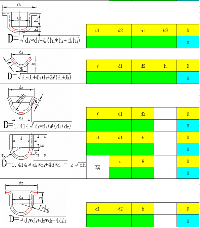

1.其中青色的部分,是我们根据实际情况要填写的部分,填好后起毛坯的直径计算结果会在对应的每套公式的最后一格找到
2.请勿更改黄色和天蓝色部分中的内容.
