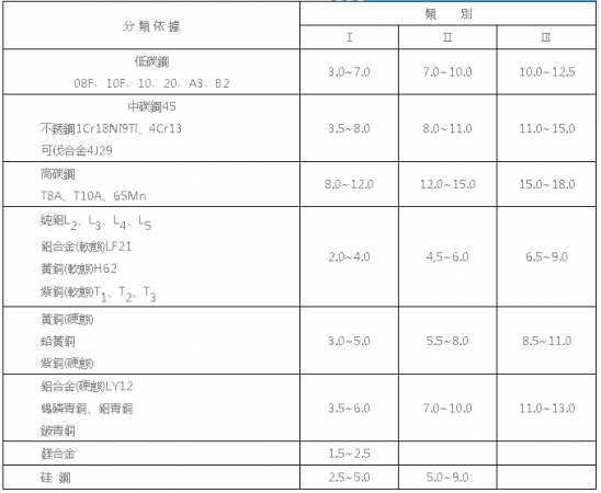

一. 冲裁间隙分类见表一
表一 冲裁间隙分类(JB/Z 271-86)---
模具设计用到的一些表格送给你 图131550 二.  冲裁间隙选择(提供参考) 见表二
表二冲裁间隙比值(單邊间隙)   (單位:%t)
模具设计用到的一些表格送给你 图131551
(注: 1. 本表適用于厚度為10mm以下的金屬材料, 厚料间隙比值應取大些;
2. 凸,凹模的制造偏差和磨損均使间隙變大, 故新模具應取最小间隙;
3. 硬質合金冲模间隙比鋼模大20% 左右.)
注: 冲裁间隙选择應綜合考慮下列因素:
1.  冲床﹑模具的精度及剛性.
2.  產品的斷面品質﹑ 尺寸精度及平整度.
3.  模具壽命.
4.  跳屑.
5.  被加工材料的材質﹑硬度﹑供應狀態及厚度.
6.  廢料形狀.
7.  冲子﹑模仁材質﹑硬度及表面加工質量.
