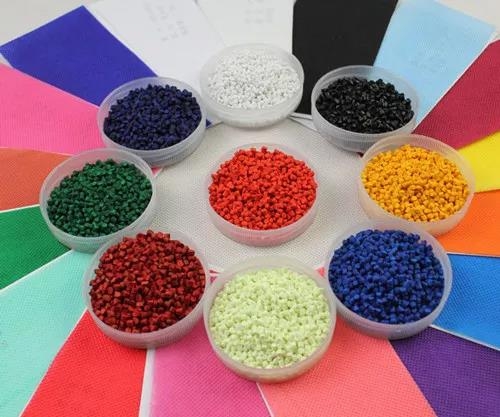

图:色母
注:在实验室的双螺杆挤出机中分散的效果与生产线上的实际状况并不一定一致,所以在生产时,必须在刚开始时就检查色值,并进行必要的修正。
