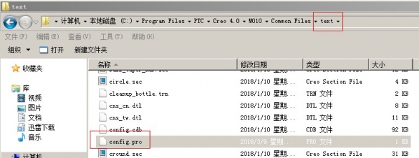

Creo版本提供了一个自带的标准库,通常在没有设置的情况下是不会显示出来
,如果我们需要使用的话,需要进行下设置才行。
下面是调用方法:
1.打开 config.pro 配置文件(一般在安装目录里的text文件夹下)并加入以下两个语句:
pro_library_dir $CREO_COMMON_FILES\afx\parts\prolibrary\
search_path_file $CREO_COMMON_FILES\afx\parts\prolibrary\search.pro
路径如下:
打开后将上面那两个语句复制到最后,不能复制到同一行
保存后关闭,重新打开creo,界面多出来了一个选项
打开后就可以选择自己需要的零件标准件了
