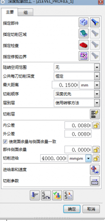

我发现有些人用UG编程等高加工,曲面铣,固定轮廓铣的时候,并没有指定切削区域,但是还是能算出刀路来。不知道是怎么做到的?哪位老师有空指点一下。谢谢了!

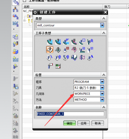

深度轮廓铣、固定轮廓铣等策略、可以在创建设置WORKPIECE 时进行单个区域或单个曲面进行选择。。。

设置WORKPIECE
在创建程序时几何体选择WORKPIECE   不选择WCS坐标就可以不指定切削区域同样可以生成程序

还是不明白。别人的“指定切削区域”“指定检查区域”“指定修剪边界”都是空的,但是还是能算刀路。高手能再说的详细点吗?谢谢了!

谢谢老师的解答,现在明白了
