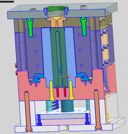

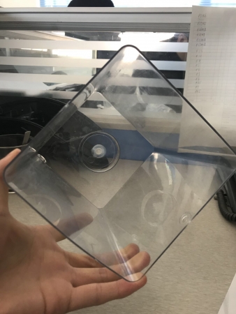

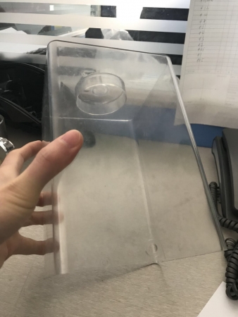

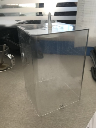

刚开始是用针阀式热流道,试了好几次模,产品很难打满,打满之后就胀模,开不了模,后来换了冷流道,大水口直接干,还是胀模,这材料流动性太差。
产品材料:PET 透明,产品壁厚:1.2mm,产品尺寸:135*135*200mm
大神们有什么高招没有?

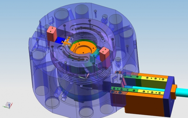

发表于 2018-3-9 19:12:45 | 显示全部楼层
你的冷却水太少,远远不够,把里面的镶件中上螺旋冷却水,如果前后模开不了在导柱4根各加两条运水,检查一下排气,肯定就行了
你可以参考一下这个产品的运水,与你的产品一样的,只是大一倍
