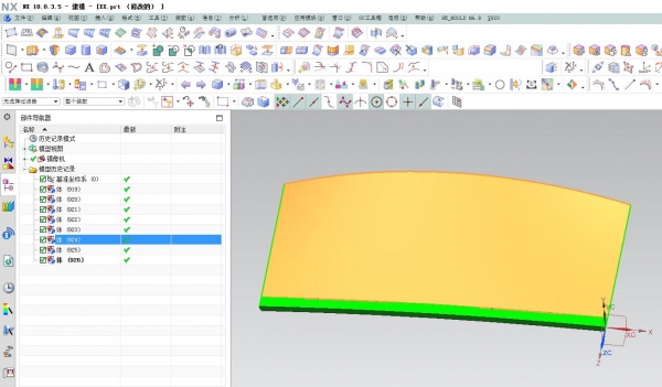

犀牛转入到UG后选择不了面,测量距离时用面上点也选不了点 这是什么原因?
查看: 2042|回复: 1
[UG设计] 犀牛转入到UG后选择不了
发表于 2018-3-7 15:21:52 | 显示全部楼层 |阅读模式
这是什么原因?

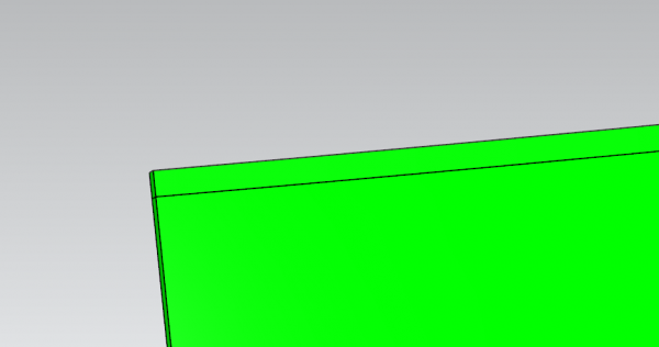

发表于 2018-3-7 16:24:52 | 显示全部楼层
把模型移动到绝对坐标
