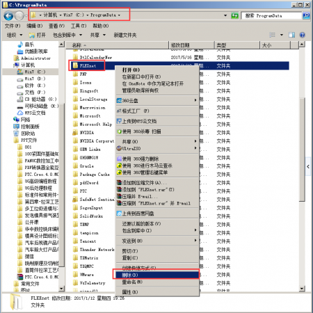

先是装了pm2017,也注册过了,但是用了一段时间不能导入模型,就卸载重装了。
但是重装之后就不用注册了,但是依然不能导入模型。软件提示Exchange 未安装或注册。
请大神们指教,怎么才能重新注册,或者怎么才能导入模型。

打开计算机C盘ProgramData文件夹删除里面的FLEXnet文件夹,FLEXnet文件夹里面的文件是PM2017的注册文件,删除后再重新注册即可!
pm2017注册之后卸载了,再重装就不用注册但是不能输入文档 图131386
