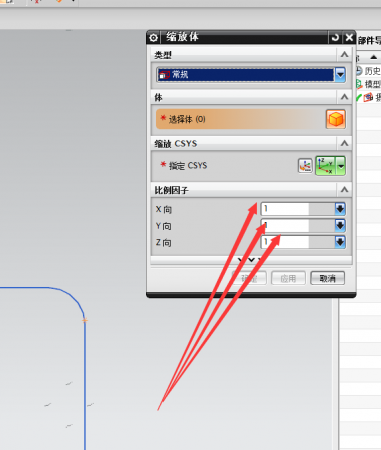

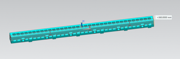

我想请问下各位大神,这样的产品应该怎么放缩水,产品尺寸是360X20X20的,产品材料ABS,有做过此类型的大神指导指导吗?

这是端子模,缩水后要修改拼距,长度方向的缩水稍小一点:1.0045  中间1.005
