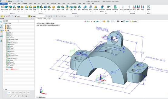

       首先,我们要打开一个已经用中望3D软件PMI标注好的数模,如图1所示。
图1

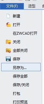

       然后,将PMI标注完的数模保存成PDF格式,点击“文件”—“另存为”,如图2所示。
图2

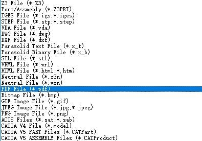

       接着,点击另存为后选择保存类型为PDF格式,如图3所示。
图3

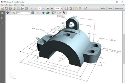

       再将保存好的PDF文件用Adobe Reader打开,如图4所示。
图4
       最后,我们就可以把我们的产品结构和尺寸数据以PDF的形式打开。同旧版本相比,2018版本能够将PMI数据在PDF中对外输出,使得客户在对产品进行技术交流、评审时不再受软件的限制,只需通过办公软件就能直观看到。

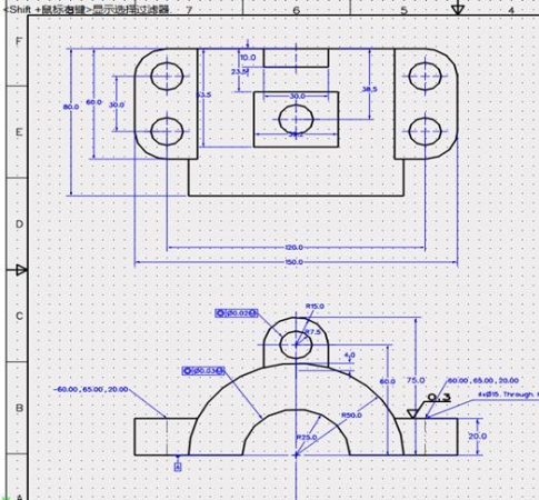

       首先,我们打开一个已经用中望3D 软件设计的2D工程图,如图5所示。
图5

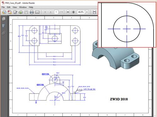

       然后,同3D PDF 输出 PMI 对象的方法一样,将2D工程图保存成PDF格式,并用Adobe Reader打开。我们可以看到无论是着色投影的视图,还是一般的线框投影视图,导出后的PDF放大缩小,线条都非常平滑,如图6所示。
图6
