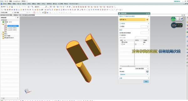

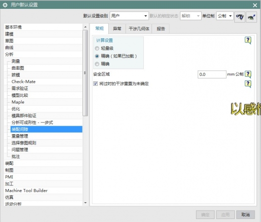

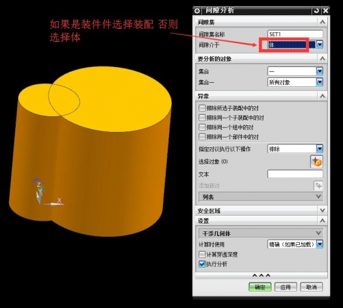

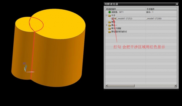

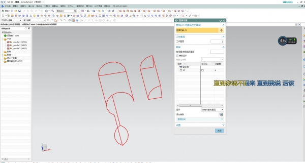

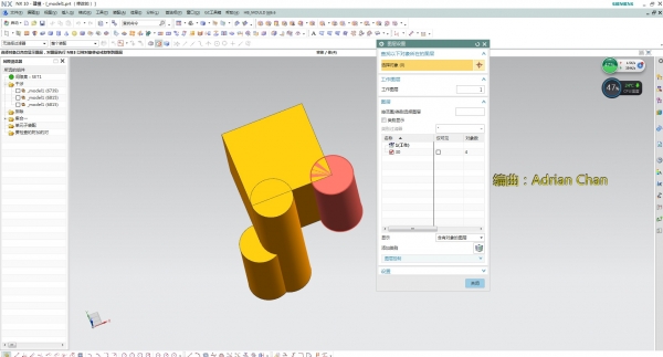

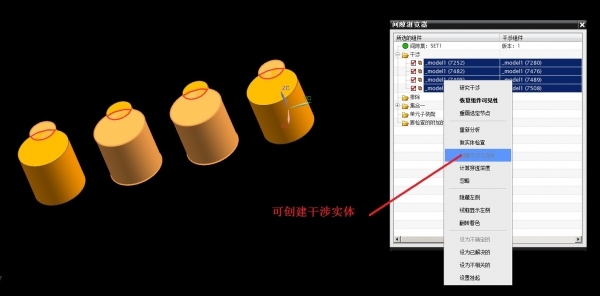

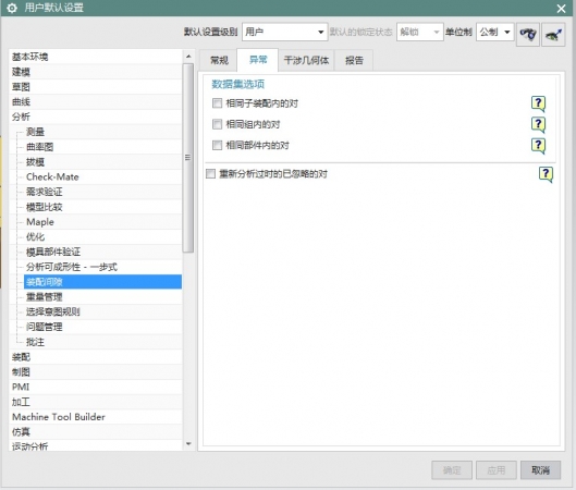

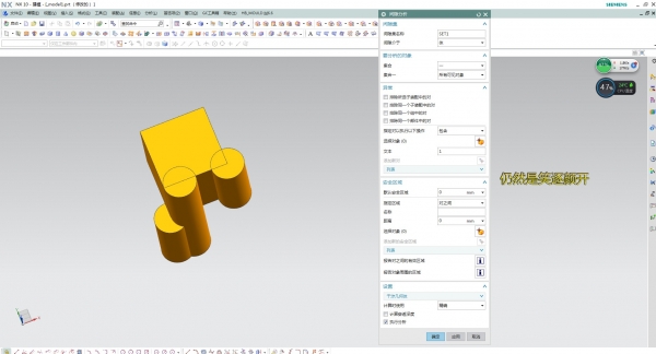

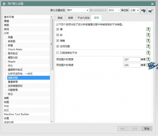

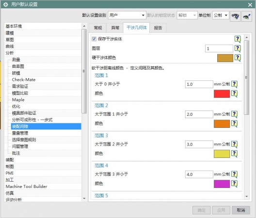

就是一套模具我画完,想整套模具想检查有没有那个地方干涉。我早段时间还用过,分析-装配间隙-新建,里面一分析出来,就会显示,硬干涩,软干涩保存在一个图层,看得很详细的,现在不知道怎么啦。用不了啦。。不知道是不是哪里设置变啦。。请那位高手能帮我分析下
现在要手动才能把硬干涩一个一个调出来啦。。。。。以前不是的,分析就都出来啦。。不知道那里设置的问题,,请帮忙。非常感谢

现在燕秀UG外挂有干涉检查 水路干涉检查 可以了解下
