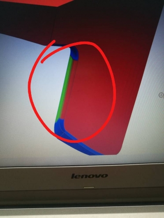

这种前模与后模拔模之后,相对棱角倒圆角出现这种倒扣怎么解决。
这个红色R 要出后模!产品要求不做段差!
美好的一天 ...
发表于 2018-1-31 21:40:52 | 显示全部楼层
前后模铜公都用平面铣螺模口外形线,前后模夹口会比较好
