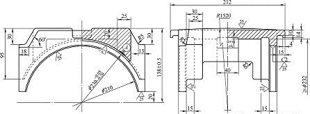

二、承载鞍超大圆弧面加工工艺分析
承载鞍的材质为ZG230-450,是普通碳钢铸件,顶面要求加工R1 520mm的超大圆弧面,加工余量3~5mm,加工后的表面粗糙度值Ra=25μm。按照铸造工艺要求,冒口也设置在顶面位置,冒口切割后仍存在一定高度的残余切口,造成加工面不平整且伴有冷作硬化现象,加工时极易造成系统振动和刀具非正常损坏,加之被加工面的表面精度要求不是很高,因此不适合采用加工中心等精密设备来加工。
如果采用大型立式车床加工,可以将工件布置在底盘圆周上同时加工数件,工作效率会大大提高,但一般企业不具备这种大型设备。外协加工又受到很多限制,如何利用企业现有的普通设备,通过设计合理、可靠、便捷的工艺装备来满足加工要求,是需要重点解决的技术问题。
承载鞍加工后的外形尺寸要求如图2所示。

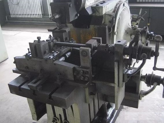

通过以上分析可知,采用加工中心来加工承载鞍超大圆弧面很不经济,而企业又不具备大型普通立式车床,为此决定选用普通的牛头刨床,通过设计靠模式专用工装来解决这一技术问题。

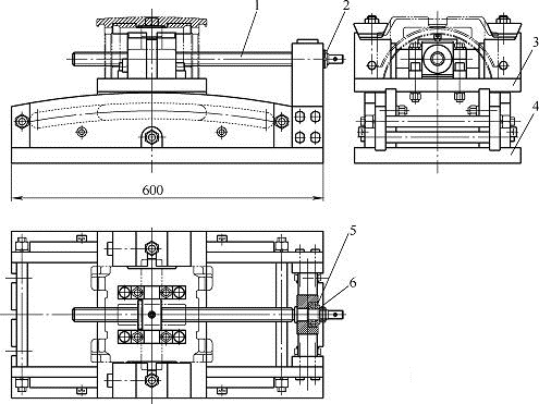

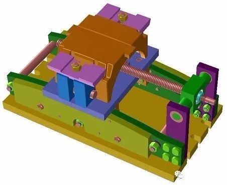

专用工装主要由滑动座组件、底座组件和丝杠传动机构等部件组成,总体结构设计如图3所示。
1.丝杠  2.紧固螺母  3.滑动座组件  4.底座组件  5.滚动轴承51302  6.φ20mm垫圈

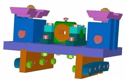

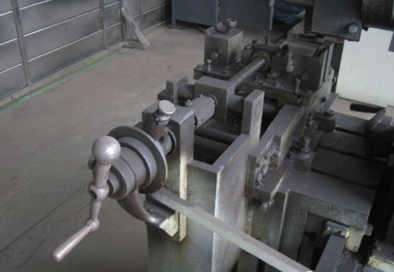

工作原理为:丝杠一端与刨床棘轮进给运动链相连接,通过该机构带动丝杠间歇转动,从而促使丝母带动滑动座组件运动,具体情况如图4所示。由于受底座组件弧形导向槽中滑块的限制,滑动座组件连同安装在其上的承载鞍运动轨迹为一特定圆弧,从而通过刨刀的往复运动和工件的间歇进给运动,加工出顶面的超大圆弧。
承载鞍专用工装三维效果如图5所示。

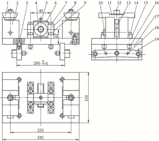

专用工装中滑动座组件的具体结构如图6所示。主要由压板1、定位块2、丝母转动座6、丝母转动座支撑上体8、丝母转动座支撑下体9、转动轴10、定位板17和滑块19等零件组成。滑块起导向作用,材质选用45钢整体调质处理,加工成形后圆弧面表面淬火硬度为40~45HRC,滑块与导槽的配合间隙将直接影响加工表面的精度,选择的配合精度为H7/f6。转动丝母座的设置主要是为了适应丝杠纵向角度的不断变化。
1.压板  2.定位块  3.M12×20mm螺钉  4.丝母  5. M8×20mm螺钉  6.丝母转动座  7. M12×30mm螺栓 8.丝母转动座支撑上体 9.丝母转动座支撑下体 10.转动轴  11.φ16mm垫圈  12.M16六角螺母  13.眼环螺栓  14.定位螺栓  15.联接板  16. M12六角螺母  17.定位板  18.φ8mm×50mm圆柱销  19.滑块
承载鞍专用工装滑动座组件三维效果如图7所示。

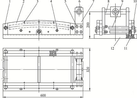

底座组件的具体结构如图8所示,主要由靠模板1、加强板2、立板7、轴承转动座8和底板12等零件组成。靠模板中加工有起导向作用的弧形定位导槽,需采用慢走丝线切割机床加工成形。加强板的作用是为了增加整个工装的稳定性,轴承转动座的设置同样是为了适应丝杠纵向角度的不断变化。
1.靠模板  2.加强板  3.φ8mm×50mm圆柱销  4.M12×50mm螺钉  5.立板螺栓  6.衬套  7.立板  8.轴承转动座  9.定位螺栓  10.M16六角螺母
11. M16×20mm内六角螺栓  12.底板
承载鞍专用工装底座组件三维效果如图9所示。
牛头刨床加工时具有冲击力大、切削力强等特点,因此要求专用工装具有一定的刚度,以满足切削加工时的稳定性要求。由于采用了靠模式结构,并通过传动丝杠与机床自动进给链相连接,使得承载鞍超大圆弧面的加工得以顺利解决。
